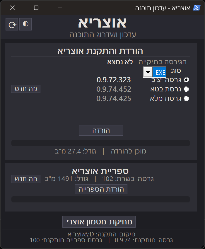

                @יוסי-מחשבים אגב, רק אצלי זה נראה ככה?:
                חשבתי שזה בגלל הרצה ישירה מהPS, אז הורדתי את הקובץ; חשבתי שזה בגלל חוסר בdotnet, אז עדכנתי אותו; ועדיין זה נראה ככה.
                YoungBoyForums@gmail.com
                י 2 תגובות תגובה אחרונה
                • יאנג בויי יאנג בוי

                  @יאנג-בוי גודל מסך? רזולוציה?
                  יאנג בויי תגובה 1 תגובה אחרונה
                  • מיכאלושמ מנותק
                    מיכאלושמ מנותק
                    גם במסך גדול חתוך החלק התחתון
                    גרסא קודמת היה מצוין
                    • י יוסי מחשבים
                      יאנג בויי מנותק
                      יאנג בויי מנותק
                      יאנג בוי
                      #40
                      @יוסי-מחשבים כתב בכלי להורדת והתקנת אוצריא:
                      16" 2K. יחס 200%.
                      תודה, באמת בהקטנה ל100% זה הופיע בצורה סבירה:
                      מה שלא סביר, הוא שאצטרך להקטין את יחס המסך שלי בשביל להשתמש בתוכנה...
                      באף תוכנה אחרת לא צריך את זה.
                      תודה רבה!

                        #41
                        הרב @יוסי-מחשבים
                        כמה הערות.
                        א. כמו שכתבו - זה יוצא מחוץ לגבולו המסך, ואין אפשרות גלילה:
                        ב. הרשימה של העדכונים - אמורה להיות בסדר הפוך, מהעדכון האחרון ואחורה, כך שלא יצטרכו לגלול בשביל לראות את השינויים האחרונים.
                        ג. רק לאחר לחיצה על הורדת ספריית אוצריא ישנה אפשרות לראות מה חדש בעדכון האחרון, תוכל לעשות שכפתור זה יהיה פעיל, גם בלי הורדת הספרייה?
                        חיילך לאורייתא!
                        זו תוכנה ממש שימושית, בפרט למי שרוצה להתקין לחברים וכדו'!!!
                          הרב @יוסי-מחשבים
                          כמה הערות.
                          חיילך לאורייתא!

                          #42
                          פס גלילה כבר הכנסתי (למסכים מסויימים) בגירסה שאפרסם בקרוב.
                          בקשר ל"יומן שינויים" זה לא בדיוק קשור אליי, זה קשור לאיך שמעדכנים כאן, בכ"א אנסה לתקן בעז"ה.
                          אצלי כפתור "מה חדש?" פעיל תמיד, בכ"א אנסה לתקן בעז"ה.

                                  #46
                                  @יאנג-בוי @מיכאלוש
                                  תוכלו לבדוק עכשיו אם זה מופיע לכם בצורה תקינה?
                                  (התווסף עכשיו תמיכה בהגדלה/הקטנה של החלון).
                                  • י יוסי מחשבים
                                    @יאנג-בוי @מיכאלוש
                                    יאנג בויי מנותק
                                    יאנג בויי מנותק
                                    יאנג בוי
                                    #47
                                    @יוסי-מחשבים
                                    משמעותית טוב יותר.
