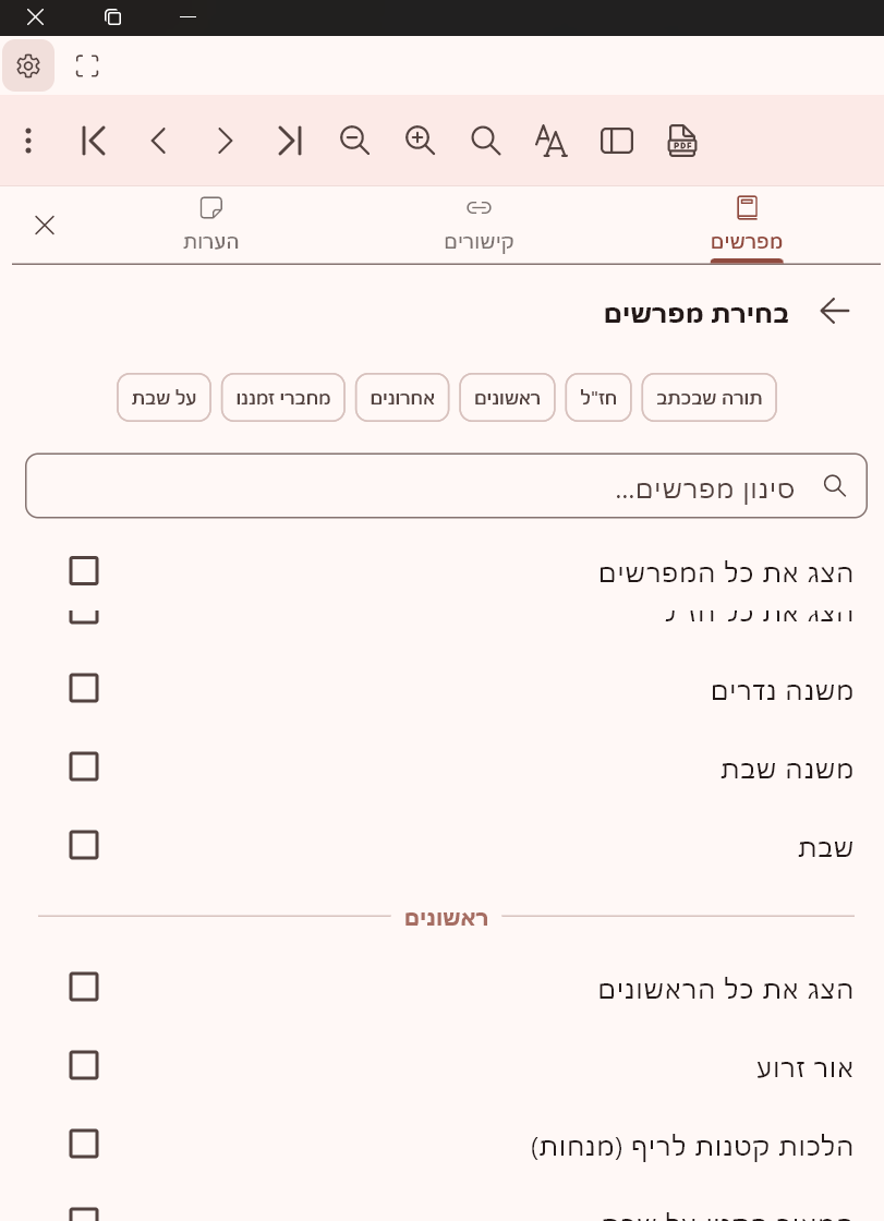

    דיברתי על מסך בחירת מפרשים
    שעם כל האופציות שהוסיפו שם (סינון לקטגוריות וחיפוש מפרשים) המצב הוא שלא נשאר מקום לרשימה, ולכן הצעתי שיהיה סמלים ולא שדה חיפוש וכפתורים לסינון

    5. יש לי מחשב 14 אינץ' ובבחירת מפרשים יש לי בקושי חצי מהמסך לצפיה
      לכאו' אמור להיות סמל חיפוש וסמל סינון באותה השורה עם המילים בחירת מפרשים
      (משום מה לא שינו את הPDF לאותו המראה)
      בכל אופן, אם זה נשאר, אמור להיות שכשאני נכנס לחלון הזה, אני יוכל להתחיל להקליד בלי ללחוץ על שורת החיפוש

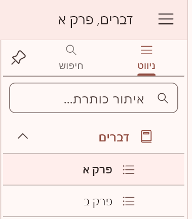

    7. בתוך הספר יש ניווט וחיפוש
      האם אפשר לעשות אותם ביחד, ולהגדיר שימצא קודם מהכותרת ורק אח"כ מהתוכן, וכמובן, להשאיר את רשימת הכותרות
      כי לשניהם יש מטרה אחת והיא "לדפדף" בספר ונראה לי שיהיה יותר קל שבתוכנה יהיה כפתור אחד לשניהם,
      (ויקראו לו דפדוף... עם אייקון של ספר פתוח שבתוכו הזכוכית מגדלת.... מטורף)

      אייקון חיפוש, כמו שהצעתי מקודם שיהיה גם לניווט-בצד ימין
