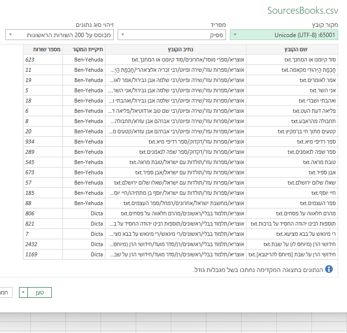

  • מדריך | יצירת קטלוג של הספרים באוצריא
    מ מעמע
    כמדומני שאין קטלוג מסודר של הספרים באוצריא.
    באחד הפוסטים נכתב על קובץ SourcesBooks.CSV שמכיל את הרשימה. שזו אותה רשימה שנמצאת במסך הספריה.
    החיסרון הוא למי שרוצה לראות בסקירה את כל הספרים יחד, בלי לפתוח תקיה תקיה, ומצד שני בלי כפילות (לוגית) מיותרת כמו שמופיע חידושי הרן על כל מסכת (רן על ברכות ורן על מגילה). כי בסוף רוצים לראות את שמות הספרים ולא כמה חלקים יש מכל ספר.
    הפתרון שכרגע מצאתי, הוא סינון של הרשימה באקסל.
    מצורף דוגמא לסינון שעשיתי:
    חוברת1.xlsx
    הסברים:
    בתוכנת אקסל > נתונים > מCSV ולפתוח בתוך תקית אוצריא את תקית אודות ולפתוח את קובץ SourcesBooks.
    לטעון את הנתונים.
    לעמוד על התא החדש שבשורה הראשונה משמאל לטבלה, והזין את הפונקציה הזאת ולאשר.
    =TRIM(LEFT(A2, IFERROR(FIND(" על ", A2), LEN(A2)+1)-1))
    תווצר אוטומטית עמודה חדשה על כל הטבלה.
    עכשיו ניתן ללחוץ על הסר כפילות.
    ואם נשנה את המילה על שבפונקציה לרשימה הזאת ונסיר כפילות כל פעם, נשאר רק עם הרשימה האמיתית.
    על, חלק, שולחן, וכדו'
    הפונקציה חותכת את שאר התא כך שאפשר לצמצם בקלות את הרשימה.
    רק חשוב לציין שצריך להסיר רק כפילות של העמודה החדשה שהיא זו שמסננת, ולא למשל את המספרי שורה שאולי יש 2 ספרים עם אותו מספר שורות.
    כמובן שזה אקסל וניתן למיין ולהדפיס.
    מסתבר שמישהו יכול פשוט ליצור תוכנה קטנה. אבל בינתיים זה מאפשר סקירה מהירה על כל המאגר.
    ושוב הרשימה: חוברת1.xlsx
