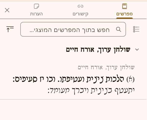

                            עוד באג:
                            אין כותרת למפרש,
                            עד היום הכותרת השחורה היתה שם הספר
                            והכותרת האפורה מיקום בספר, (למשל שולחן ערוך אורח חיים סימן ד)
                            והיום גם הכותרת השחורה וגם הכותרת האפורה הם רק שם הספר
                            בקיצור, הבאג בשורה האפורה (שנקרא בתוך הקובץ לינק "heRef_2" )

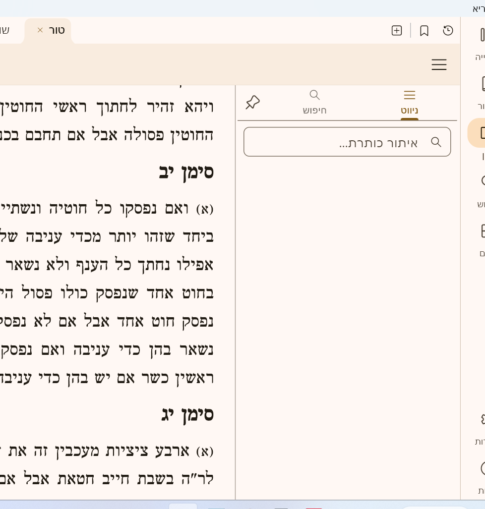

                                #55
                                צורת הדף לא מציג ספרי מפרשים לצד הספר בסיס
                                חלונית ניווט לא עובד בספרים רבים, למשל בטור, שולחן ערוך אך יש ספרים שיש ניווט למשל בראשית
                                אני אישית גיביתי את כל קבצי אוצריא לפני התקנת עדכון תוכנה ל- db
                                כעת חזרתי לגירסה הקודמת...

                                          #60
                                          @יהודי-צעיר כתב בבאג | בעיות בגרסת הDB - כאן!:
                                          עובד לי שו"ע יו"ד (מה שבדקתי), אולי זה בגלל התיקון שנ' לעיל.
