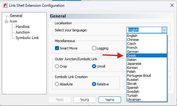

פותח את התוכנה).בחרו בשפה היוונית:
לחצו אישור, ותאשרו גם את ההודעה שקופצת (הוא שואל האם להפעיל מחדש את סייר הקבצים בשביל לשנות את השפה.
כעת - התוכנה אמורה להיות לכם בעברית.

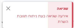

@ע-ה-דכו-ע
זה מה שקורה כשאני מנסה לעלות את התוכנה - 4 מ"ב

@ע-ה-דכו-ע
@יאיר-דניאל בהגדרות אני לא רואה בעיה.
ניסית יותר מפעם אחת?
אולי תבדוק אם יש בקונסול יותר מידע. -

אולי תבדוק אם יש בקונסול יותר מידע.@ע-ה-דכו-ע כתב בלהורדה | תוכנה ליצירת קיצור דרך/ קישור סמלי/ לינק קשיר - עדיין לא זמין להורדה:
אולי תבדוק אם יש בקונסול יותר מידע.כן, נסיתי כעת שוב:
איך אני בודק בקונסול?

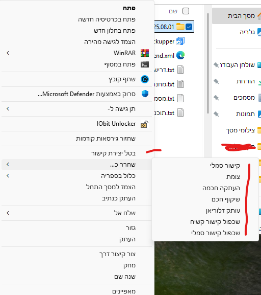

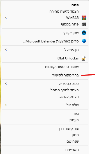

התוכנה הזו נמצאת לך תמיד זמינה - במקש ימני -
