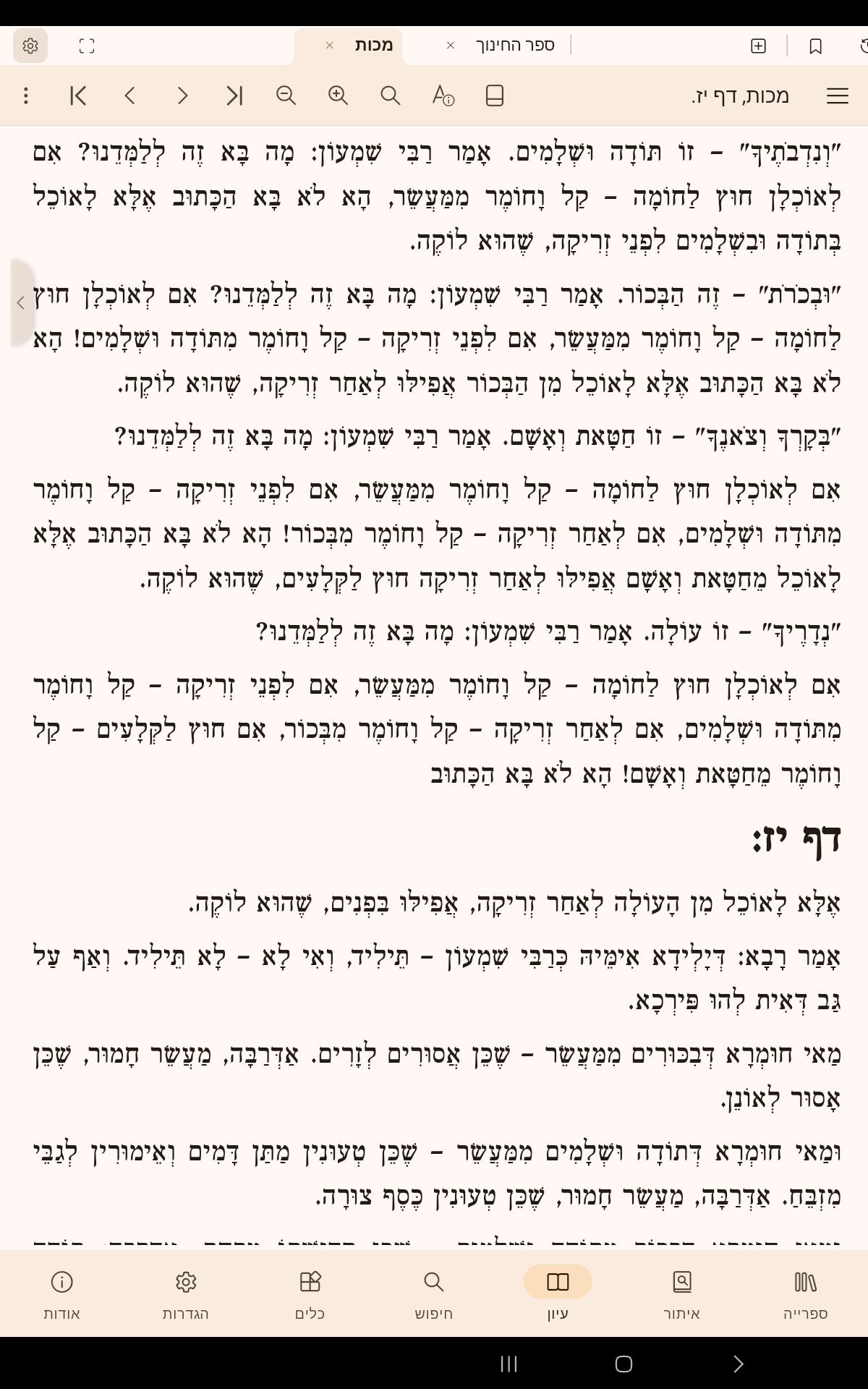

    חשבתי שא''א לדבר על באגים באנדרואיד... שמח מאוד שזה מטופל!
    1. הבאג הנ''ל קיים גם אצלי ב972 וכבר התרגלתי אליו...
      אם עוברים לספריה וחוזרים זה מסתדר.
      אבל התקנתי גם את 974 במקביל כדי לבדוק, ושם נראה שהמצב גרוע יותר, לא עזר לי לעבור לספריה.
    מצ''ב הסרטה מ2 הגירסאות
    הסרטת מסך 1
    הסרטת מסך 2
    1. השוליים נחתכים בצד ימין

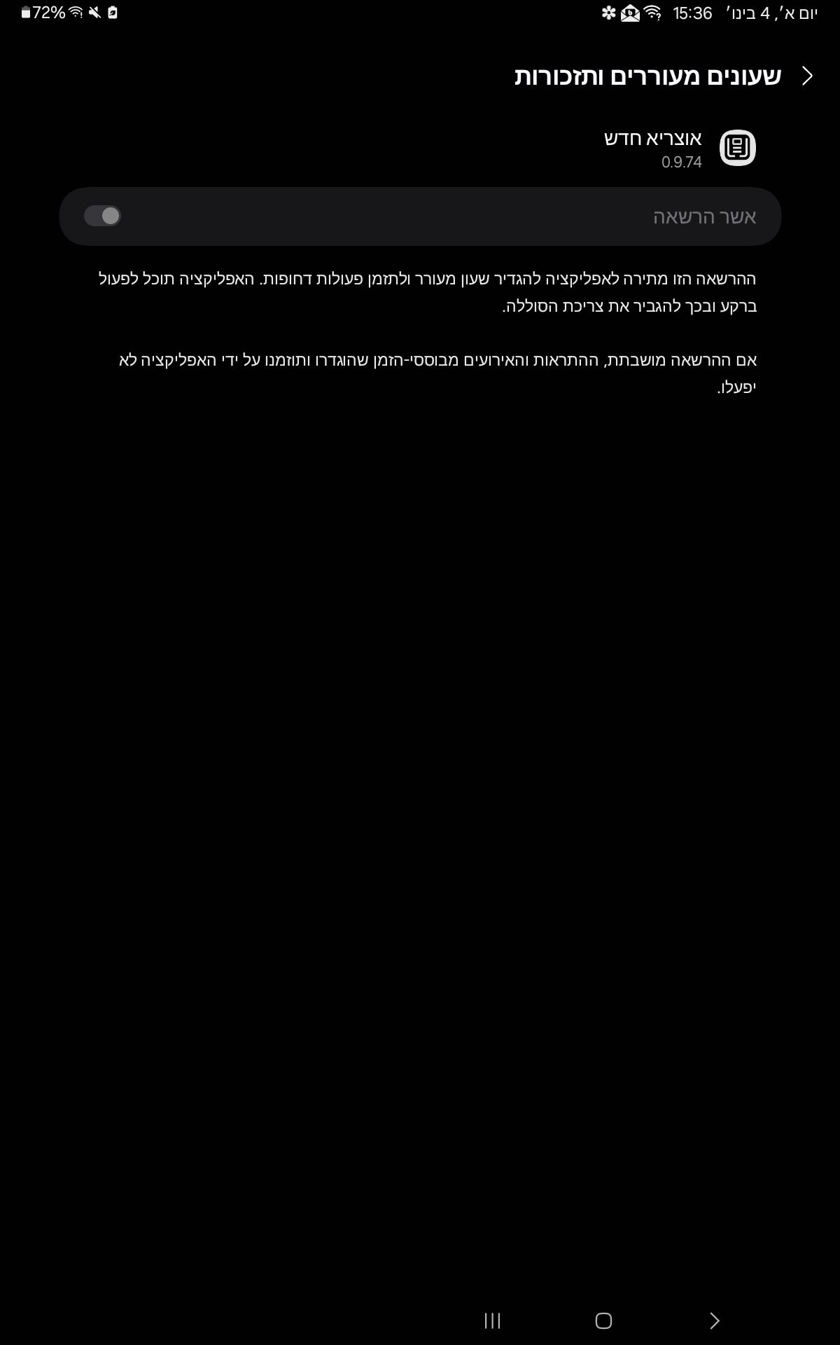

    2. בכניסה לאפליקציה ב974 מבקש הרשאה שאני לא מצליח לתת, רק לדלג ולצאת ממנה.
    3. לחיצה ימנית על הכרטיסיה, מה שבווינדוס פותח תפריט לסגירת כרטיסיות וכו', ובאנדרואיד גירסאות קודמות לחיצה ארוכה פותחת את זה.
      לא עובד כבר מ 972.

      לגבי ההרשאה מה שעוזר זה להיכנס להגדרות האפליקציה שם יש הגדרות סוללה צריך לאשר שם שימוש לא מוגבל ואז זה מסתדר

          עשיתי, תודה!
          אבל יתכן שאפשר להשאיר את האפשרות לא לאשר פעם אחת וזהו, והחלק שדורש את ההרשאה הספציפית, התזכורות, לא יעבוד. כמו כל אפליקציה שלא מקבלת את כל ההרשאות שהיא דורשת.

                    רק מציין שיש אפליקציות שמבקשות מהמערכת והיא מקפיצה פופאפ שמבקש מהמשתמש לאשר שימוש מוגבר בסוללה, תנסה לראות אם זה בקלות להוסיף את זה.

                      מקווה שבעיית ההרשאות תוקנה, תוכלו לבדוק בעוד כ20 דק'.
